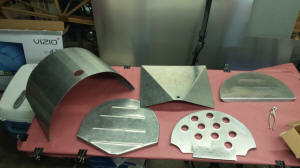

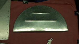

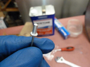

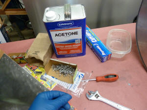

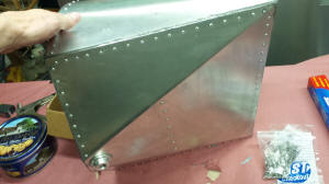

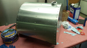

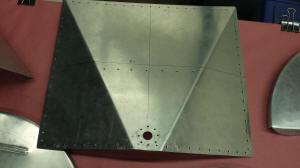

FUEL TANK #1, wing tank fabrication (ended up not using this one)

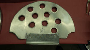

P1050827.JPG (127994 bytes)P1050826.JPG (1459048 bytes)P1050828.JPG (106236 bytes)P1050831.JPG (129917 bytes)P1050833.JPG (107391 bytes)

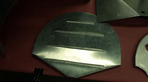

Annealing the side flange by coating the aluminum with acetylene flame soot P1050842.JPG (4143706 bytes)
Light coat is all you need P1050841.JPG (4675647 bytes)
Slowly heat until the soot is gone P1050843.JPG (4342206 bytes)
Bending the side flange. Make a left and right.

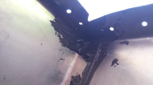

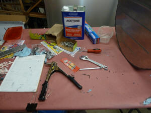

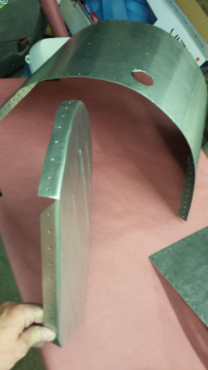

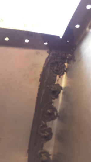

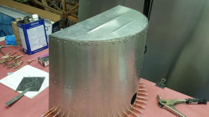

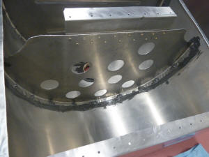

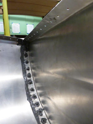

P1050834.JPG (139362 bytes)P1050835.JPG (113097 bytes)P1050837.JPG (124384 bytes)P1050836.JPG (121296 bytes)

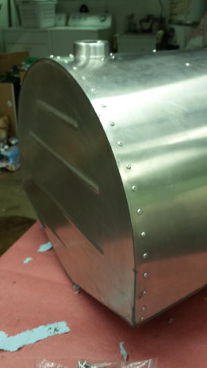

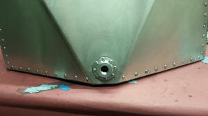

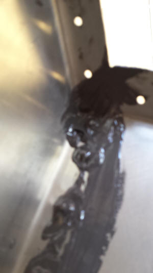

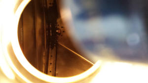

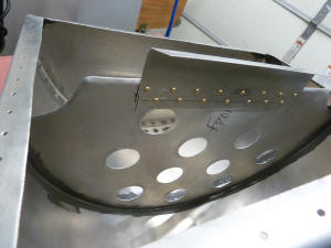

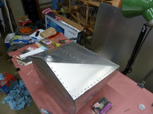

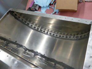

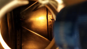

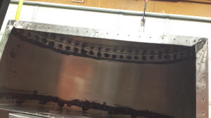

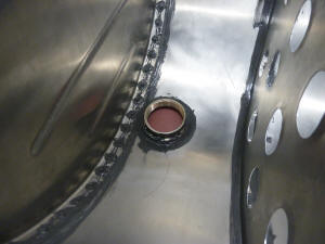

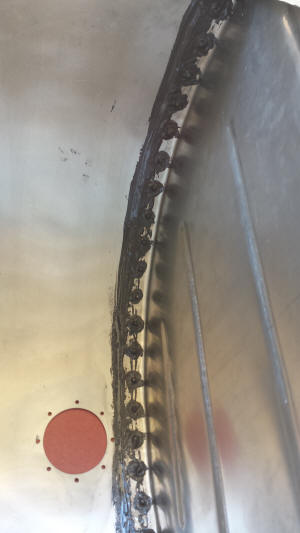

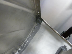

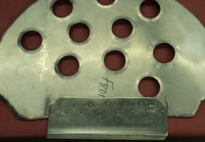

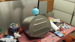

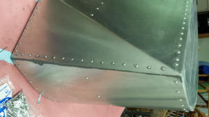

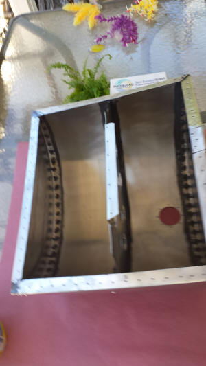

IMG_0390.JPG (1780187 bytes)IMG_0391.JPG (1741439 bytes)IMG_0398.JPG (1399879 bytes)Tank open.JPG (202094 bytes)

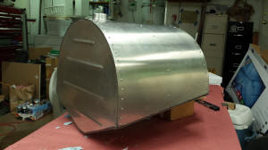

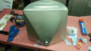

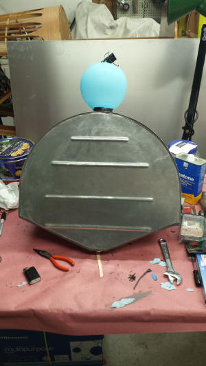

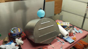

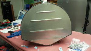

IMG_0392.JPG (1506402 bytes)IMG_0393.JPG (1788098 bytes)IMG_0394.JPG (1698647 bytes)IMG_0397.JPG (1460631 bytes)Tank.JPG (212696 bytes)

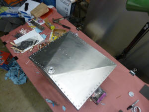

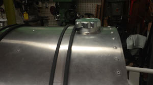

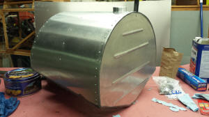

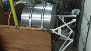

FUEL TANK #2
 Changed direction and decided to use a nose tank
